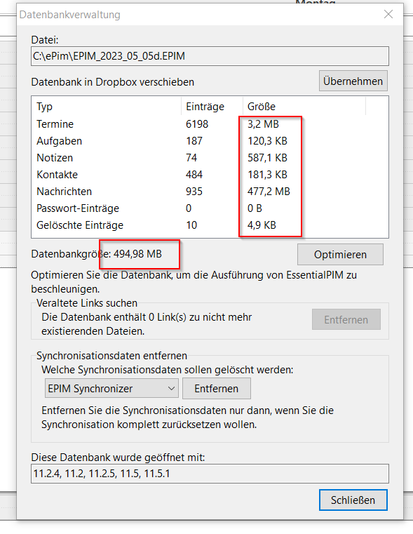

Hallo ich habe es überprüft und das Verhalten ist reproduzierbar. Dabei ist mir aufgefallen, das lt. Anzeige das Volumen der Datei < 500 MB ist, aber die physikalische Größe ca. 1 GB beträgt??
Ich habe einen Screencast dazu angefertigt und auf meinen YT Kanal gestellt.
Hello I checked it and the behavior is reproducible. I noticed that the volume of the file is < 500 MB according to the display, but the physical size is approx 1 GB??
I made a screencast and put it on my YT channel.
Please see here: https://youtu.be/pIpVOYDVITs Duration < 3 Minuten

Re: Umschaltung Kalendersichten.
Thanks very much for providing us with the explanation video. The size of the files is identical, around 1 GB, as clearly seen in the video. Please refer to the following screenshot:
Regarding the issue of data not being completely synchronized, please check if you have all the data modules selected in EPIM Synchronizer under Tools->Options.

Danke für den Hinweis, nachdem ich die Datenbank optimiert optimiert passt die Größe wieder zusammen.
Die Einstellungen habe ich berücksichtig, siehe das gleiche Video bei 1'34" https://youtu.be/pIpVOYDVITs?t=94
